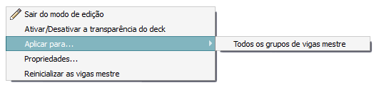

Após você ter alterado as configurações para um grupo de vigas mestre, poderá optar por aplicar essas configurações para todos os grupos de vigas mestre na ponte selecionada, ou redefinir todas as configurações do grupo de vigas mestre para a ponte as configurações do grupo de vigas mestre padrão para o estilo de ponte.
  1. Selecione um grupo de vigas mestre e execute as modificações desejadas.
  2. Clique com o botão direito do mouse no grupo de vigas mestre e passe o mouse sobre Aplicar para...
  3. Clique em Todos os grupos de vigas mestre.
  4. Nota: Clique em Redefinir as vigas mestre para reaplicar as regras da ponte (determinadas pelo estilo de ponte) para todos os grupos de vigas mestre dentro da ponte selecionada.
