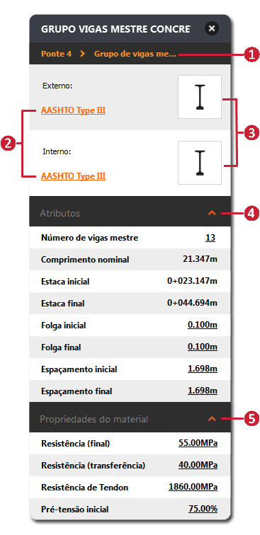

cartão de recursos do grupo de vigas mestre

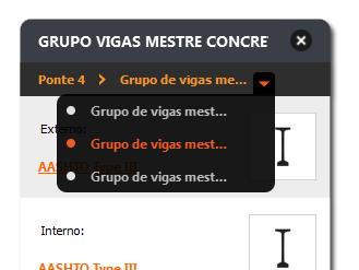

  1. Passe o cursor do mouse sobre o nome da ponte ou do grupo de vigas mestre para visualizar e/ou selecionar a ponte ou o grupo de vigas mestre.
  2. Clique em na Barra de utilitários para entrar no Modo de edição. Clique no no nome do Tipo de viga mestre externa ou interna para exibir o catálogo de componentes de viga mestre. Clique duas vezes em um novo estilo de componente de viga mestre para aplicá-lo.
    Nota: Os componentes da viga mestre externa e interna não podem ser modificados para pontes com viga mestre de aço.
  3. Clique em uma imagem de grupo de vigas mestre externa ou interna para visualizar uma imagem esquemática da viga mestre e exibir a paleta Propriedades.
  4. Modifique diretamente a folga, o espaçamento e o número de vigas mestre no modo de edição. As estacas inicial e final são valores de somente leitura no cartão de recursos.
    Nota: para pontes com viga mestre de aço pontes, também é possível escolher entre vigas mestre reta ou curva.
  5. Modifique as propriedades do material, como a resistência de compressão final, a resistência de compressão de transferência e a força de pré-tensão (tendon) inicial no modo de edição.
