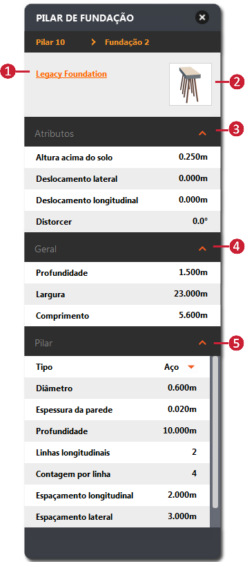

  3. Após você ter selecionado uma fundação de pilar, seu cartão de recursos será exibido.
  1. Selecione o nome do estilo de componente da fundação do pilar na cor laranja para escolher outro estilo de componente de fundação do pilar paramétrico no catálogo.
  2. Clique na miniatura da imagem para ver uma vista mais detalhada do estilo de componente de pilar atual.
  3. Modifique os atributos como a distorção, deslocamento e altura acima do solo no modo de edição.
  4. Modifique as configurações gerais como a profundidade, a largura e o comprimento no modo de edição.
  5. Modifique as propriedades específicas para o estilo do componente da fundação do pilar, como as configurações do pilar, no modo de edição. Estas opções podem variar dependendo do estilo de componente da fundação do pilar escolhido.
