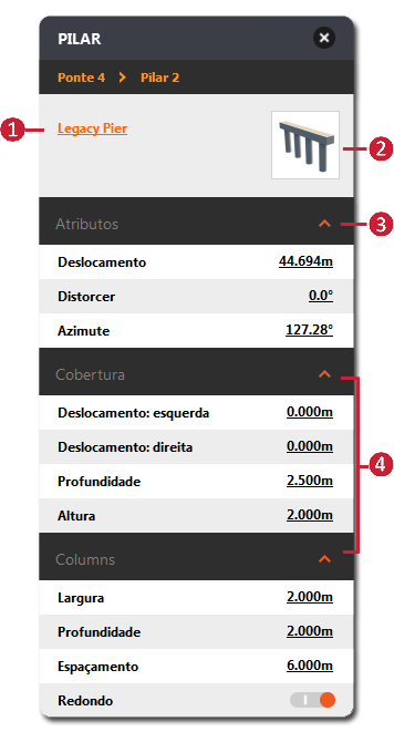

Selecione um estilo de pilar para sua ponte a partir de um catálogo de componentes paramétricos de pilar e, a seguir, edite as propriedades do pilar como desejado.
Você pode mover e rotacionar os pilares da ponte no modo de edição usando as meta-alças de transformação e de rotação. Utilize o cartão de recursos Ponte para alterar o número de pilares para uma ponte. Para excluir manualmente um pilar de uma ponte, selecione um pilar no modo de edição e, a seguir, pressione a tecla Delete.
Para alterar o estilo do pilar (usando componentes paramétricos)
- Selecione a ponte e, a seguir, clique novamente no pilar para selecioná-lo.
Após você selecionar um pilar, seu cartão de recursos será exibido.
- Selecione o nome do estilo de componente da fundação do pilar na cor laranja para escolher outro estilo de componente de fundação do pilar paramétrico no catálogo.
- Clique na miniatura da imagem no cartão de recursos Fundação do pilar para ver uma vista mais detalhada do estilo de componente de pilar atual.
- Modifique os atributos como a distorção e o deslocamento no modo de edição.
- Modifique as propriedades específicas para o estilo de componente do pilar, como Cobertura e Colunas, no modo de edição. Estas opções irão variar dependendo do estilo estilo de componente de pilar escolhido.
