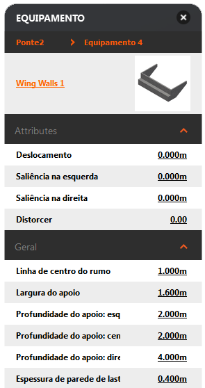

  2. Após você selecionar um apoio, seu cartão de recursos será exibido.
    • Selecione o nome do estilo de componente de apoio para escolher outro estilo de componente de apoio paramétrico no catálogo.

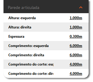

      Nota: Os estilos de apoio da parede de armadura têm outras propriedades editáveis no cartão de recursos:

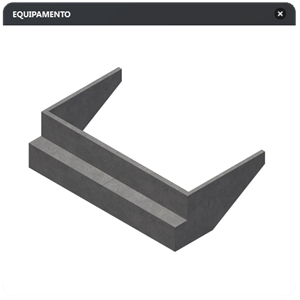

    • Clique na imagem em miniatura no cartão de recursos Apoio para ver uma vista mais detalhada do estilo do apoio atual (Paredes de armadura 1: Paredes de armadura> Estilo do apoio retratado abaixo).
    • Modifique os atributos como a distorção e o deslocamento no modo de edição.
    • Modifique as propriedades gerais no modo de edição. Por exemplo, estenda o tamanho de suas paredes de armadura para criar uma parede de retenção.
