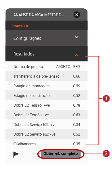

Execute a análise e as verificações do projeto em todas as vigas mestre pré-tensionadas de suas pontes de concreto. Este é um serviço na nuvem do InfraWorks 360 que você pode usar para verificar a força estrutural das vigas mestre da ponte. Você pode experimentar com múltiplos projetos de ponte e reiniciar a análise da linha da viga mestre sem gastar quaisquer créditos da nuvem. Os créditos da nuvem somente são cobrados para a documentação completa do projeto da viga mestre (fornecida no formato PDF).
Quando você selecionar uma ponte em um modelo ou proposta e inicia a análise da linha da viga mestre, o
InfraWorks 360 irá validar o layout inicial com base em regras de suas vigas mestre da ponte e irá comparar seus projetos em relação as normas de projeto de ponte que você pode escolher, incluindo AASHTO LRFD, Britânico, Australiano e Eurocode.
- Os resultados chave podem ser visualizados na tela. Isso não requer créditos da nuvem.
Consulte Para analisar a linha de vigas mestre pré-tensionadas para obter mais informações.
- Quando você estiver pronto, poderá usar créditos da nuvem para comprar a documentação completa do projeto da viga mestre para uma ponte de concreto selecionada. Quando você selecionar Obter o relatório completo, o InfraWorks 360 cria um nova proposta em seu modelo para que seja possível comparar os projetos. Antes de você comprar o relatório completo é possível visualizar ou baixar uma amostra completa no formato PDF. Consulte Relatório de amostra da análise da viga mestre.
Nota: Ao comprar o relatório completo, a Análise da linha da viga mestre também gera um modelo completo de sua ponte que você também pode abrir e trabalhar com a versão independente do Autodesk Structural Bridge Design.
- Uma vez concluída a análise da linha da viga mestre, clique no ícone junto ao botão Obter o relatório.
- Se você tiver o Autodesk Structural Bridge Design 2016 instalado, o modelo de linha de viga mestre que contém a viga mestre selecionada será aberto diretamente no aplicativo para que seja possível continuar com o projeto detalhado. Se você não tiver ele instalado, será direcionado para um site da Web onde poderá obter mais informações sobre o Autodesk Structural Bridge Design.
