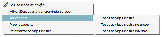

  1. Selecione uma viga mestre e execute as modificações desejadas.
  2. Clique com o botão direito do mouse na viga mestre e passe o mouse sobre Aplicar para...
  3. Clique em Todas as vigas mestre, Todas as vigas mestre no grupo, ou Todas as vigas mestre internas /externas. As modificações para a viga mestre selecionada serão aplicadas para outras vigas mestre na ponte atual, dependendo da opção que você aqui fizer.
  4. Nota: Clique em Redefinir as vigas mestre para reaplicar as regras da ponte (determinadas pelo estilo de ponte) para todos os grupos de vigas mestre dentro da ponte selecionada.
