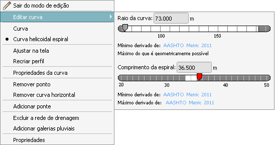

Para alterar o comprimento da espiral em um grupo de curva horizontal
Altere o comprimento da espiral em um grupo de curvas horizontais em um projeto de estrada.
  1. Clique em Editar.
  2. Selecione o projeto de estrada.
  3. Clique com o botão direito do mouse na espiral que deseja alterar. Realce Editar curva.
  4. Altere o comprimento da espiral.
    • Arraste o controle deslizante Comprimento da espiral até o comprimento desejado.
    • Insira um valor na célula Comprimento da espiral.
    O valor de comprimento da espiral é aplicado às espirais antes e após a curva.
