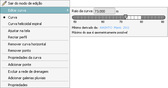

  3. Clique com o botão direito do mouse na curva que deseja alterar. Realce Editar curva.
  4. Altere o raio de uma das seguintes formas:
    • Arraste o controle deslizante para o raio desejado.
    • Insira um valor na célula Raio da curva.
    Nota: Os valores do raio que são geometricamente possíveis para a curva são exibidos no contínuo. Se um valor que está fora da faixa de solução for inserido, será exibida uma mensagem de aviso.
