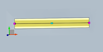

Para adicionar uma curva horizontal em um projeto de estrada em um segmento de linha
  1. Clique em Editar.
  2. Selecione o projeto de estrada.
  3. Clique com o botão direito do mouse na localização desejada da curva. Clique em Adicionar ponto.
    A linha é dividida em dois segmentos e um ponto de intersecção e uma curva são adicionados na localização selecionada.

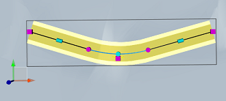

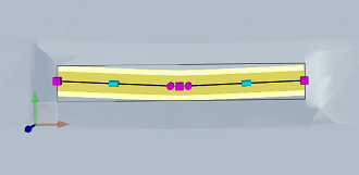

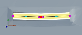

Para adicionar uma curva horizontal em um projeto de estrada em um ponto de intersecção
  3. Clique com o botão direito do mouse no ponto de intersecção ao qual deseja adicionar a curva.
  4. Selecione o tipo de curva que deseja adicionar:
    • Curva
    • Espiral da curva espiral
    A curva é adicionada no ponto de intersecção selecionado.
