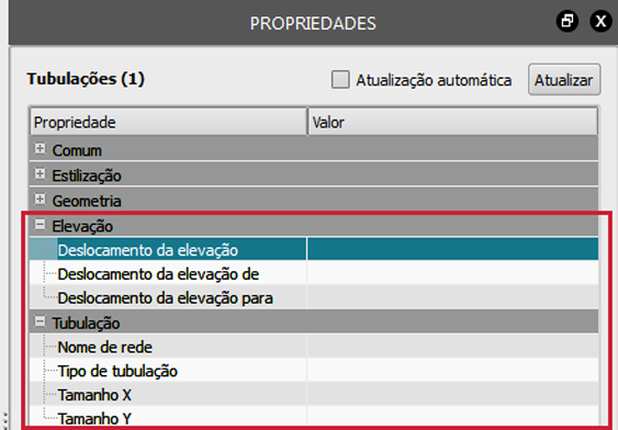

Para ajustar a elevação da tubulação usando a paleta Propriedades
  1. Com a toda a tubulação selecionada, exiba a paleta Propriedades.
  2. Para inserir as tubulações no subterrâneo, insira um valor negativo para Deslocamento da elevação.
  3. Para atribuir uma rede às tubulações para uso posterior no AutoCAD Civil 3D, insira um valor para Nome da rede, na seção Tubulações.
