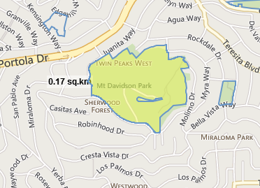

- Selecione a área de interesse poligonal desejada no mapa.
Nota: Seu arquivo SHP poderá incluir múltiplas áreas poligonais. Antes de selecionar uma área de interesse, passe o mouse sobre cada área poligonal para ver o tamanho da área de interesse.

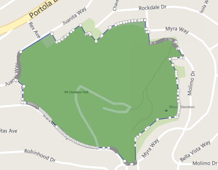

- Selecione a área de interesse novamente para exibir as alças para vértices individuais, que você pode arrastar para modificar a área de interesse.
- Quando você tiver terminado de ajustar sua área de interesse, insira um nome e grupo do modelo e, a seguir, clique em Criar modelo.
