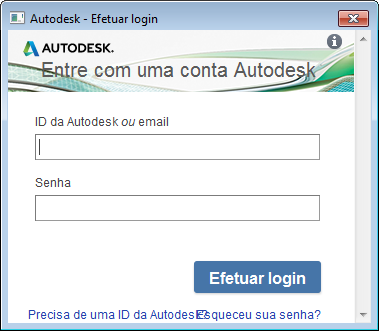

5. Efetue o login no Autodesk® A360.
Para executar uma simulação de energia, você deve efetuar o login no Autodesk® A360.
Clique em Efetuar login Login no Autodesk® A360 e insira sua ID e sua senha da Autodesk.
