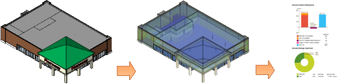

Você pode executar a análise de energia em massas conceituais nos estágios iniciais do processo de projeto. Em estágios posteriores, o projeto evolui e contém informações mais detalhadas sobre os tipos específicos de paredes, telhados, pisos, janelas e outros elementos de construção a serem utilizados. Em qualquer ponto durante esse processo de detalhamento do projeto, utilize o Energy Analysis for Autodesk® Revit® no modelo de construção para executar simulações adicionais de energia. Verifique os resultados para obter sugestões quanto ao uso potencial de energia na construção e para informar as decisões de projeto à medida que avança. Ao executar a análise de energia em intervalos regulares durante o processo de projeto, você pode assegurar que o modelo de construção utilize estratégias econômicas para alcançar a taxa de sustentabilidade desejada.
Para utilizar o Energy Analysis for Autodesk® Revit®, primeiro use o Revit para criar elementos de construção, como paredes, telhados, pisos e janelas. Assegure em ativar o parâmetro Delimitação de ambiente para elementos de construção que circundam espaços. Contanto que a construção esteja relativamente fechada, a simulação irá fornecer resultados significativos.
A seguir, defina as configurações de energia e envie uma simulação de energia da construção completa para o serviço na nuvem do Autodesk Green Building Studio. Quando o Revit exibir um alerta, a simulação foi concluída e está pronta para visualização. Você também pode exibir múltiplos resultados de simulação para comparações lado a lado.
