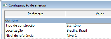

2. Defina as configurações de energia.
Clique na guia Analisarpainel Análise de energia (Configurações de energia).
Na caixa de diálogo Configurações de energia, faça o seguinte:
  • Tipo de construção
  • Localização
  • Para o Modo de análise, selecione Usar elementos de construção.
