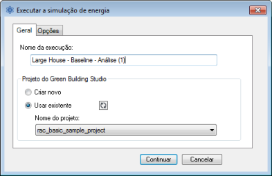

  8. Na caixa de diálogo Executar a simulação de energia, para Nome da execução, especifique um nome para a análise.
  9. No projeto do Green Building Studio, faça o seguinte:
    • Se você estiver executando a simulação de energia pela primeira vez ou se tiver alterado quaisquer configurações de energia (incluindo o tipo de construção ou localização) para o modelo do Revit, clique em Criar nova.
      Esta opção assegura que a versão mais recente das configurações do Revit são utilizadas para a simulação de energia.
    • Se você não alterou quaisquer configurações de energia desde a última simulação de energia para este modelo ou se um projeto GBS foi criado com as configurações predefinidas para usar para esta simulação, selecione Usar existente e especifique o projeto GBS para uso.
      As configurações no projeto GBS existente substituem todas as alterações feitas nas configurações de energia no modelo do Revit, incluindo o tipo e localização da construção.
    Para obter mais informações, consulte Especificar o projeto GBS para a análise de energia.
