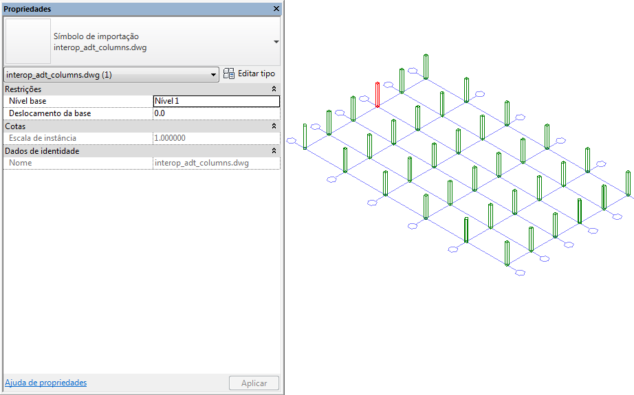

Colunas no AutoCAD Architecture

    Colunas do AutoCAD Architecture parcialmente explodidas no Revit

    Os pilares do Revit são criados a partir dos pilares do AutoCAD Architecture importados.
