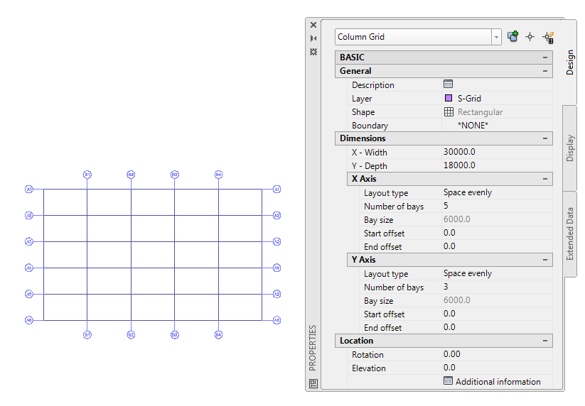

Eixo da coluna no AutoCAD Architecture
As seguintes propriedades de um eixo do AutoCAD Architecture são mantidas quando elas são importadas no Revit:
As seguintes propriedades são adicionadas no eixo importado:
