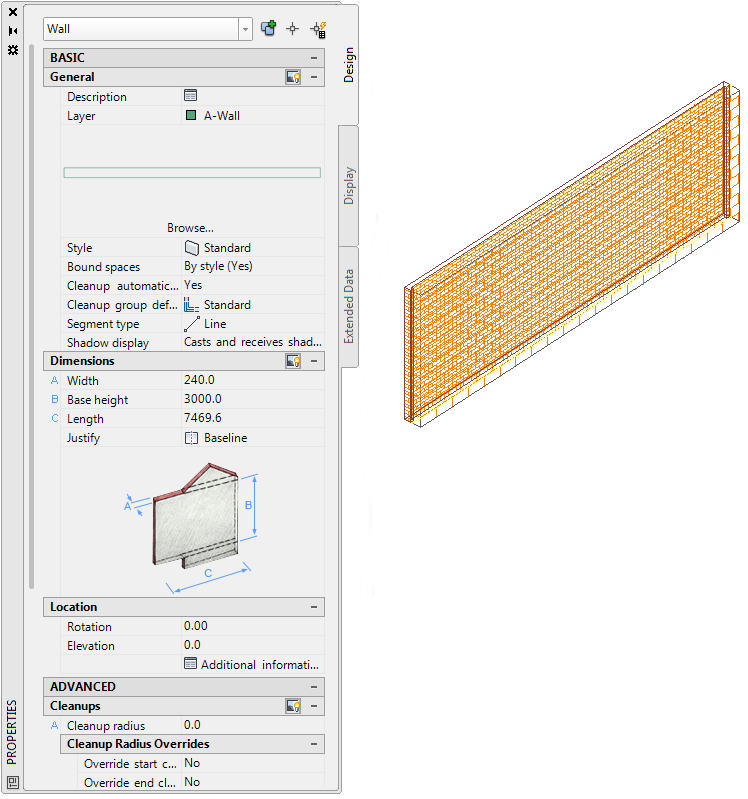

Parede no AutoCAD Architecture

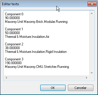

As seguintes propriedades de uma parede do AutoCAD Architecture são mantidas quando elas são importadas no Revit:
As seguintes propriedades são adicionadas na parede importada:

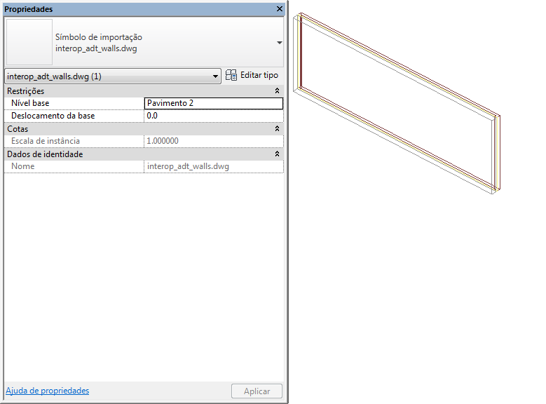

  3. Importe o desenho do AutoCAD Architecture no Revit, como descrito em Importar ou vincular formatos de CAD.
    Quando um arquivo DWG ou DXF é importado no Revit, é possível importar todas as camadas, todas as camadas visíveis ou camadas selecionadas. Após serem importadas, as camadas podem ser seletivamente excluídas do Revit a qualquer momento.
    O desenho importado é exibido como um símbolo de importação único.
  4. Para obter mais informações sobre os objetos importados, selecione o símbolo de importação, clique em Modificar | guia <Nome do arquivo>painel Importar instância (Consulta), e selecione os blocos de parede a serem consultados.
    Uma consulta exibe o tipo de objeto, nome do bloco (idêntico ao nome do desenho importado), camada e nome do estilo, se aplicável.
    Para sair do modo Consulta, pressione Esc.
    Nota: O desenho importado pode ser explodido ou parcialmente explodido. Para trabalhar com objetos estruturais importados execute uma explosão parcial.
  5. Clique em Modificar | guia <nome do arquivo>painel Importar instânciamenu suspenso Explodir (Explodir parcial).
    Uma explosão parcial em um desenho importado permite exibir as propriedades do objeto individual.
    Parede do AutoCAD Architecture parcialmente explodida no Revit
