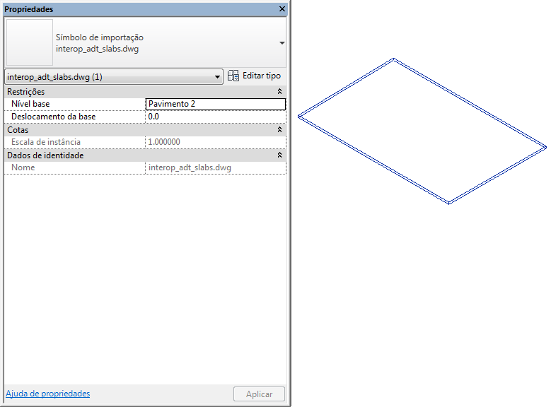

    O desenho importado é exibido como um símbolo de importação único.
  4. Para obter mais informações sobre os objetos importados, clique em Modificar | guia <Nome do arquivo>painel Importar instância (Consulta) e selecione os blocos de laje a serem consultados.
    Uma consulta exibe o tipo de objeto, nome do bloco (idêntico ao nome do desenho importado), camada e nome do estilo, se aplicável.
    Para sair do modo Consulta, pressione Esc.
    Nota: O desenho importado pode ser explodido ou parcialmente explodido. Para trabalhar com objetos estruturais importados execute uma explosão parcial.
  5. Clique em Modificar | guia <nome do arquivo>painel Importar instânciamenu suspenso Explodir (Explodir parcial).
    Uma explosão parcial em um desenho importado permite exibir as propriedades do objeto individual.
    Laje do AutoCAD Architecture parcialmente explodida no Revit
