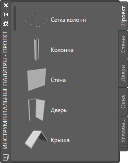

Инструментальная палитра "Проектирование" содержит образцы инструментов перекрытий м скатов крыш, которые, при необходимости, можно адаптировать. Инструменты перекрытий или скатов крыш со стилями и свойствами, настроенными в соответствии с проектами или стандартами организации, могут также находиться на пользовательских палитрах, созданных администратором САПР или другими пользователями.
Палитра инструментов перекрытий и скатов крыш
