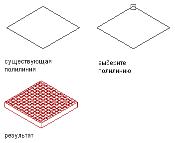

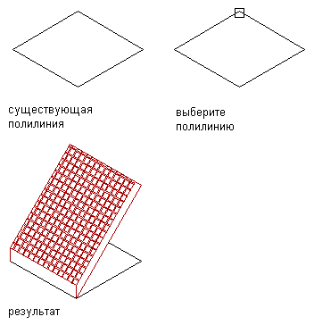

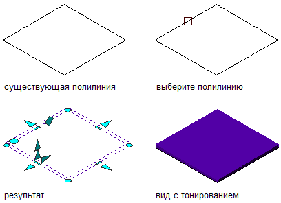

    При вводе d (непосредственно) вершины полилинии становятся вершинами периметра перекрытия или ската крыши. Любое значение наклона, заданное в свойствах инструмента, игнорируется.
    Преобразование полилинии в перекрытие в режиме "Непосредственно"

    Преобразование полилинии в скат крыши при использовании непосредственного режима и добавлении угла наклона

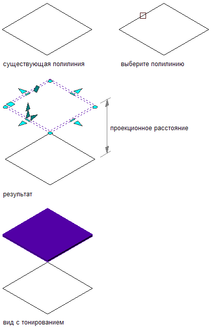

    При вводе р (режим "В проекции") появляется запрос на задание базовой высоты перекрытия или ската крыши. Координаты X,Y первой вершины полилинии проецируются на значение Z базовой высоты. Так определяется точка вставки.
    Преобразование полилинии в перекрытие в режиме "В проекции"
  7. Если выбран режим "В проекции", введите значение параметра "Базовая высота".
