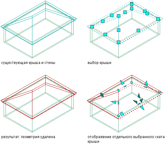

Создание ската крыши из крыши
Эта процедура используется для преобразования граней существующей крыши в отдельные скаты со свойствами выбранного инструмента ската крыши. После этого можно отредактировать скаты крыши, а также их кромки по отдельности.
Также можно преобразовать крышу в скаты крыши на контекстной вкладке "Крыша".
Совет: При преобразовании крыши в кровельные плиты последние будут иметь такой же свес, как и у крыши
  1. Откройте палитру инструментов, в которой содержится требуемый инструмент ската крыши.
    (Возможно, потребуется осуществить прокрутку, чтобы отобразился нужный инструмент.)
  2. Щелкните правой кнопкой мыши на инструменте, а затем выберите "Применить свойства инструмента", "Линии, стены и крыша".
  3. Выберите преобразуемую крышу и нажмите клавишу Enter.
  4. При выводе подсказки о необходимости удаления исходной геометрии нажмите клавишу Enter для сохранения существующей крыши или д (Да) для ее удаления.
  5. При необходимости отредактируйте свойства скатов крыши на палитре свойств.
