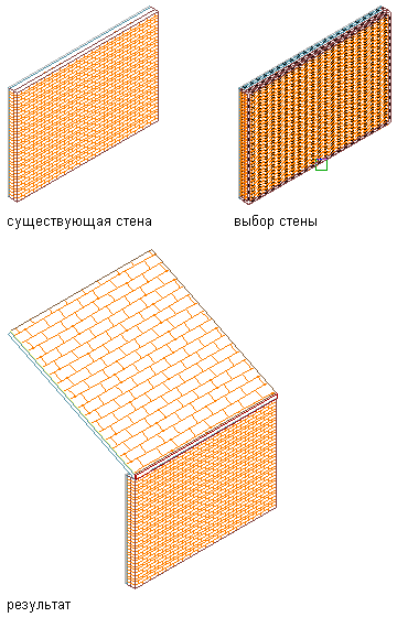

Создание ската крыши на основе стены
Прим.: При выборе нескольких неправильно подчищенных стен результат преобразования перекрытия или ската крыши может оказаться непредсказуемым.

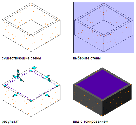

    Создание перекрытия на основе стен
  8. При необходимости отредактируйте свойства перекрытия или ската крыши на палитре свойств.
