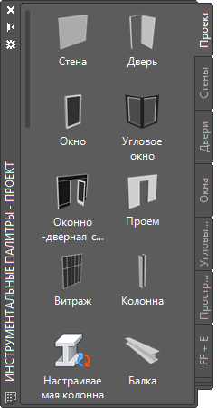

Инструментальная палитра с инструментом проема
На стандартных инструментальных палитрах в рабочем пространстве находится вариант инструмента проема, который можно использовать и, при необходимости, настраивать. Кроме того, в нижеприведенных каталогах данного программного продукта находятся инструменты проемов, которые можно добавить на имеющиеся инструментальные палитры:
Инструменты проемов со свойствами, настроенными в соответствии с проектами или административными стандартами, могут также находиться на пользовательских палитрах, созданных администратором САПР или другими пользователями.
