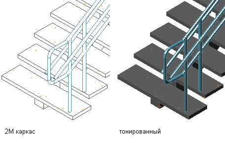

Отображение перил в виде 2D каркасной модели или с визуализированием
