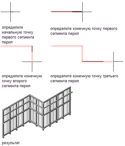

  16. Укажите начальную точку перил.
  17. Определите следующие точки перил.
  18. Нажмите клавишу Enter.
