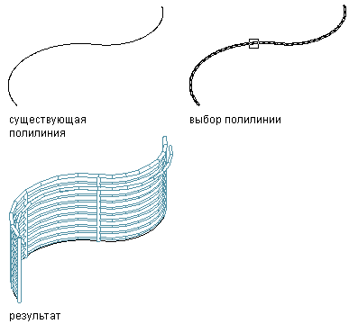

Эта процедура используется для преобразования полилинии в перила, у которых будут свойства выбранного инструмента перил. После создания перил эти свойства можно редактировать.
Преобразование полилинии в перила
- Откройте инструментальную палитру, которую собираетесь использовать.
При необходимости для отображения нужного инструмента воспользуйтесь прокруткой.
- Щелкните правой кнопкой мыши на инструменте перил и выберите "Применить свойства инструмента к", "Полилиния".
- Выберите полилинию для преобразования и нажмите Enter.
- При выводе подсказки о необходимости удаления исходной геометрии нажмите Enterдля сохранения линии или y (Да) для ее стирания.
- Если требуется, отредактируйте свойства перил в палитре свойств.
