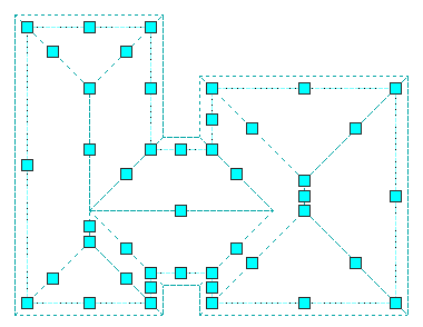

Использование ручек для редактирования параметров крыш
См. чертежи и указания по использованию ручек крыш для редактирования параметров крыш, приведенные в данном разделе.
Редактирование размеров крыши
  1. Выберите крышу.
  2. Выберите ручку изменяемого размера.
    Ручки крыши
  3. Переместите ручку до отображения нужного размера, а затем сделайте выбор однократным нажатием кнопки мыши или введите значение.
