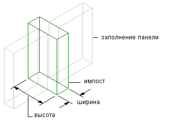

Определение импоста витража через его ширину и глубину
Можно определять импосты, задавая их ширину и глубину.
Задание ширины и глубины импоста
