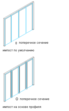

Во всех сетках витража, включая первичную сетку, допускаются определения импостов. Импост первичной сетки определяет наружные кромки витража. Для определения импоста можно задать его ширину и глубину или выбрать профиль, из которого можно выдавить импост.
Поскольку витражи могут содержать несколько вложенных сеток с различными импостами, полезно следовать правилу присваивания импостам сетки имен, указывающих на местоположения сетки или ее назначение внутри витража. Например, имя "Импост окна L3-FL1" идентифицирует импост для окна в сетке третьего уровня на первом этаже.
Задание стандартных импостов и импостов на основе профилей
Можно создавать определения импостов для конкретного стиля витража, причем эти определения можно назначать только сеткам в витражейах данного стиля. Можно создавать любое требуемое количество определений импостов, а потом присваивать эти определения импостам по мере необходимости. Если имеются вложенные сетки, каждая сетка имеет собственные импосты. Имеется стандартное определение импоста, которое присваивается по умолчанию всем неназначенным импостам и может быть изменено пользователем по мере необходимости.
Если не желательно, чтобы графические свойства импостов определялись материалами, можете задать их графические свойства в стиле витража. Слой, цвет, тип линии и другие графические свойства стандартного импоста применяются ко всем импостам, кроме тех случаев, когда пользователь создает пользовательский компонент экранного представления для каждого определения. Отображение каждого определения импоста можно изменять независимо друг от друга.
