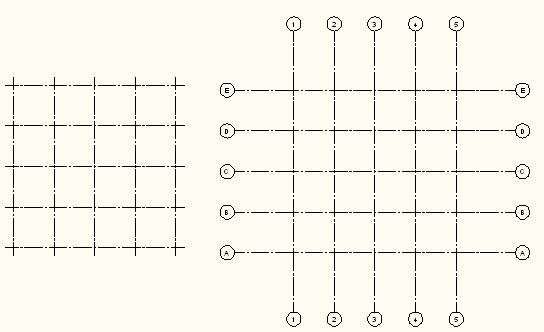

Можно добавлять метки в расширенную настраиваемую сетку колонн после ее вставки в область рисования. Иногда добавление меток на ранних стадиях проектирования, когда компоновка линий сетки еще не завершена, может оказаться нежелательным. Сетка на этой стадии строится в качестве опорного элемента для привязки несущих конструкций, и промежутки между линиями сетки, возможно, понадобится корректировать и изменять при более глубокой проработке проекта. А когда проект завершен и компоновка линий сетки закончена, можно добавить маркировку.
