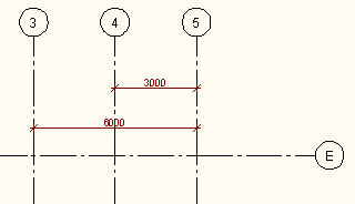

Нанести размеры отдельных планировочных элементов сетки
Можно наносить размеры на отдельные планировочные элементы сетки или на набор из нескольких планировочных элементов на расширенной настраиваемой сетке колонн.
Прим.: Эта команда вставляет повернутый размер AutoCAD с размерным стилем "Аннотативный".
  1. Выберите расширенную настраиваемую сетку колонн.
  2. Щелкните вкладку "Сетка колонн" панель "Пользовательская сетка колонн" "Размерный планировочный элемент".
  3. Выберите линию сетки, от которой требуется начать простановку размера.
  4. Выберите линию сетки, которая будет завершать размер, и проставьте размер в требуемом месте.
