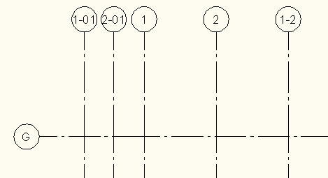

Использование одного и того же формата нумерации перед сеткой и внутри нее

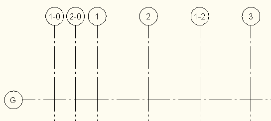

Использование другого формата нумерации (с предшествующим нулем) перед сеткой
