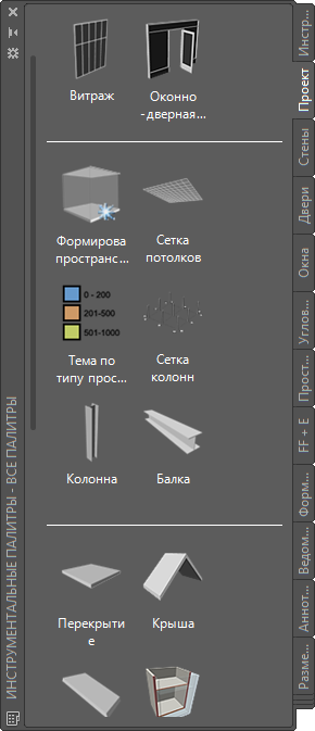

Палитры инструментов, содержащие инструменты сетки колонн
Палитры инструментов в рабочем пространстве по умолчанию содержат примеры инструментов структурных сеток колонн, которые можно использовать и при необходимости изменять. Кроме того, следующие каталоги, поставляемые с программой, содержат инструменты структурных сеток колонн, которые можно добавить к вашим панелям инструментов:
Пользовательские палитры, созданные вашим администратором САПР или другими пользователями, также могут содержать инструменты структурных сеток колонн со свойствами сеток колонн, приспособленными для конкретных проектов или стандартов организации.
