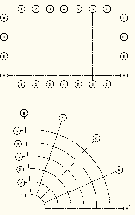

С помощью инструментов сетки колонн можно создавать сетки колонн с симметричными сторонами.
Приведенные выше сетки колонн были добавлены с помощью инструмента на палитре "Сервис". Их свойства можно изменить на палитре свойств.
