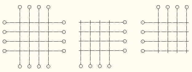

Переменные линии сетки для каждой стороны сетки
Можно определить разное количество линий сетки для каждой из четырех сторон сетки.
Использование основной и дополнительной нумерации сетки
Для маркировки сетки можно применять первичную и вторичную нумерации.
Вставка линии сетки с дополнительной нумерацией
Можно добавлять линии сетки со схемой дополнительной нумерации во время создания сетки либо добавлять их впоследствии.
Избирательная нумерация сетки для каждой из сторон сетки
Имеется возможность определения режима отображения меток для каждой отдельной стороны сетки. Это решение принимается во время вставки сетки, либо можно добавить метки сетки позднее.
