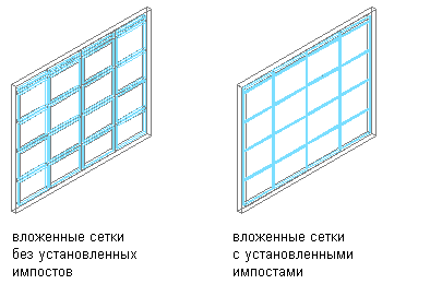

Импостами оконной/дверной сборки являются границы между ячейками сетки. Первичная сетка и каждая вложенная сетка содержит импосты, которые определяются по отдельности для каждой из сеток.
Задание импостов для вложенных сеток оконной/дверной сборки
