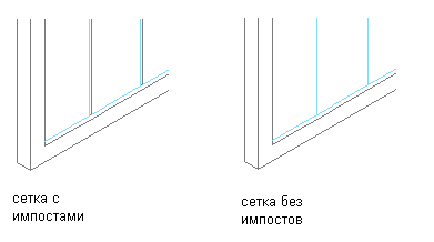

Эта процедура используется для удаление импостов из оконной/дверной сборки. Можно создать определение импоста с нулевой шириной и глубиной границы. В этом случае соседние заполнения расширяются и заполняют пространство, занимаемое импостом. Это эффективный способ для представления структурного остекления.
Удаление импостов из сетки оконной/дверной сборки
