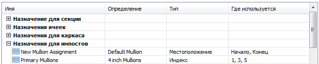

  5. В левой панели окна выберите сетку, в которой требуется создать новое назначение для импоста.
  6. Щелкните (новое назначение для импоста).
    Новое назначение для импостов отображается в списке назначений для импостов.
  7. Щелкните правой кнопкой на стандартном имени, выберите "Переименовать" и введите описательное имя.
  8. В области "Элемент" выберите определение импоста.
  9. Укажите импосты, которые будут использовать это назначение.
