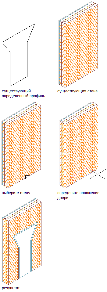

Замена формы двери в стиле дверей
Эта процедура используется для замены в стиле дверей стандартной формы на форму произвольную, созданную из профиля.
  1. Выберите дверь, для которой используется стиль, подлежащий изменению.
  2. Выберите вкладку "Дверь"панель "Профиль"Добавить профиль.
  3. Задайте профиль для создания произвольной формы.
    Если требуется... то...
    использовать дверь стандартной формы, в поле "Определение профиля" выберите профиль и нажмите "ОК".
    использовать стандартную форму двери, но отредактировав ее, в поле "Определение профиля" выберите профиль, выберите "Продолжить редактирование" и нажмите "ОК".
    создать пользовательскую форму, выберите для параметра "Определение профиля" значение "Простейший шаблон", введите имя нового профиля и нажмите "ОК".
