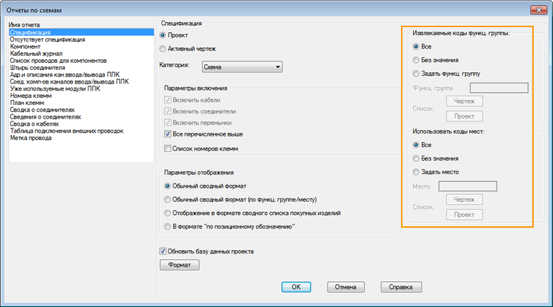

Фильтровать по функциональной группе и месту
Можно использовать фильтры по функциональной группе и месту для определения данных, подлежащих извлечению. Например, если назначить код места CUSTOMER для всех компонентов, предоставленных заказчиком, можно выполнить фильтрацию любого отчета, используя код места. Для фильтрации отчета по конкретным значениям можно использовать разделы "Задать место" и "Задать функц. группу" в диалоговом окне отчета.
Для разделения нескольких значений фильтра используется запятая. Например, можно ввести CUSTOMER,FIELD, чтобы создать отчет для компонентов, которые содержат значение места CUSTOMER или FIELD.
Также можно использовать фильтры для исключения компонентов с учетом значений места или функциональной группы. Например, чтобы создать отчет по всем компонентам, за исключением компонентов, содержащих значение CUSTOMER, введите в поле "Задать место" ~CUSTOMER. Префикс "тильда" (~) означает, что следует исключить компоненты с кодом места CUSTOMER.
Используйте любой из следующих символов в фильтрах функциональной группы и места.
Символ Определение
# (фунт)
Совпадение с отдельной цифрой.
Совпадение с любым одиночным буквенным символом
. (точка)
Совпадение с любым отдельным символом, отличным от буквенно-цифрового.
* (звездочка)
Совпадение с любой последовательностью символов, включая пробелы. Можно использовать в любом месте шаблона поиска — в начале, середине или конце.
? (знак вопроса)
Совпадение с любом одиночным буквенным символом.
~ (тильда)
Если это первый символ в шаблоне, то соответствие всему, за исключением шаблона.
, (запятая)
Разделение двух шаблонов.
‘ (обратная кавычка)
Исключение специальных символов (а именно, следующего символа).

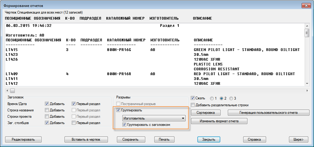

Формат отчета
Все отчеты извлекают определенные поля данных и отображают их в определенном порядке. Можно изменить отображаемые поля и их порядок.
Формат для каждого из отчетов можно сохранить в файле формата (SET). Файл формата может содержать:
Файлы формата создаются автоматически при изменении формата отчета. Также можно использовать функцию "Настройка формата отчетов" для создания и редактирования файлов формата. найти

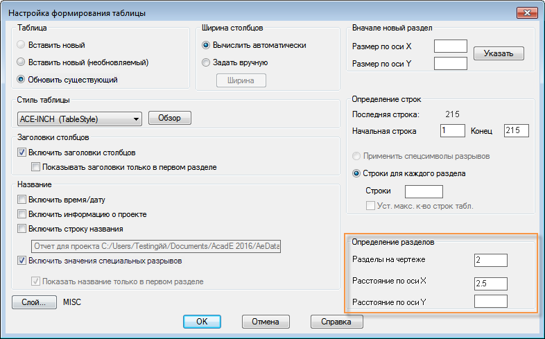

Вставка таблицы отчетов
После создания отчета выберите команду "Поместить на чертеж" в диалоговом окне "Формирование отчетов", чтобы вставить его в виде таблицы. Используйте параметры в диалоговом окне "Настройка формирования таблицы", чтобы выполнить следующие действия:
Кроме того, можно выбрать один из следующих параметров.
Разбиение отчета на несколько таблиц
Можно осуществлять разделение отчета на несколько таблиц. Несколько объектов-таблиц считаются одной таблицей отчета и обновляются при следующем запуске того же отчета. При необходимости можно добавлять или удалять разделы.
Доступно два способа разбиения отчета на несколько таблиц.
Если для области отчета задан параметр "Проект", можно выполнить разбиение таблицы отчетов в нескольких чертежах. После того как разрывы заданы в соответствии с описанием, можно указать желаемое число разделов таблицы в каждом из чертежей.
Если поле "Разделы на чертеже" оставлено пустым, все таблицы для отчета вставляются в тот же чертеж. При указании количества разделов на чертеже отображается запрос на переход в другой чертеж каждый раз при достижении указанного количества разделов в таблице. Можно вставить таблицы в существующие или новые чертежи. Новые чертежи будут добавлены в активный проект.

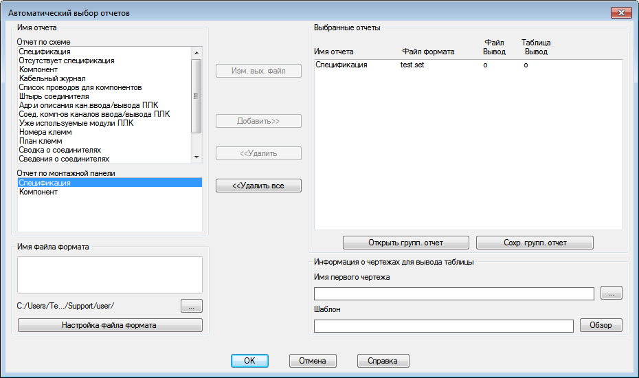

Запуск группы отчетов
Можно запустить одновременно только один отчет или использовать функцию "Автоматические отчеты" для запуска группы отчетов. При запуске группы отчетов можно сохранить все отчеты в файл, поместить каждый из отчетов в таблицу или выполнить оба этих действия. найти
Выберите имя отчета и файл формата (SET) для всех отчетов, которые требуется запустить. Файлы формата должны определять вывод файлов, таблиц либо и то и другое.
Можно сохранить настройки группирования отчетов для запуска этой группы отчетов в любое время.
Прим.: Файлы формата требуются для всех отчетов, которые необходимо включить при запуске функции "Автоматические отчеты".
