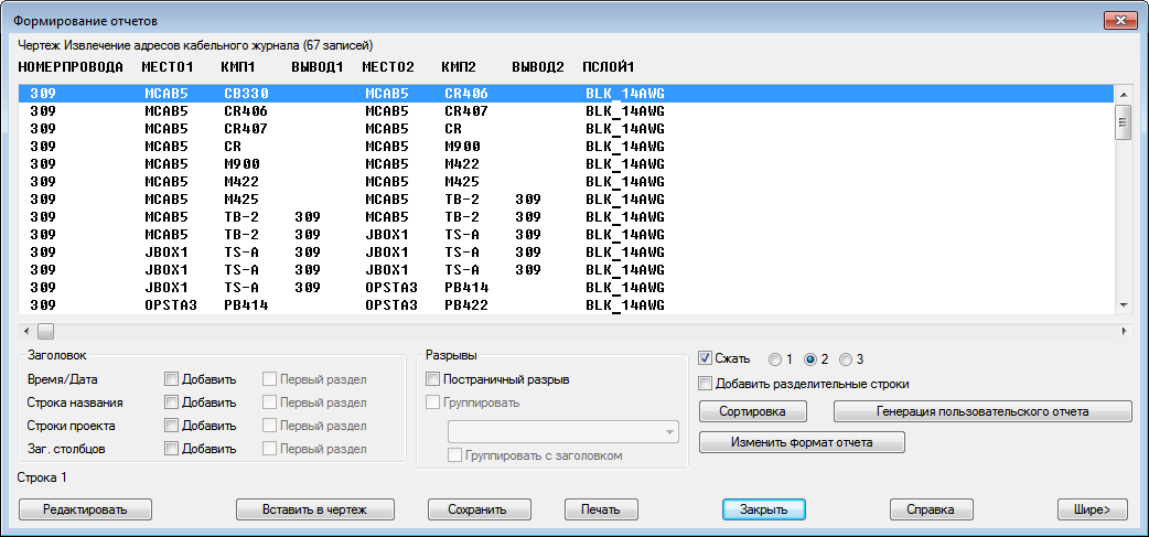

Создание отчетов по схемам или монтажным панелям
  1. Выполните одну из следующих операций.
    • Щелкните вкладку "Отчеты"панель "Схема""Отчеты". найти
    • Выберите вкладку "Отчеты"панель "Монтажная панель"Отчеты. найти
  2. Выберите из списка отчет для создания.
  3. Выберите для обработки проект, текущий чертеж или выбранные компоненты.
  4. Установите любые параметры отчета (если они применимы).
  5. Выберите коды функциональных групп или коды места для извлечения (если они применимы).
    • Все. Извлечение всех компонентов независимо от значения.
    • Без значения. Извлечение только тех компонентов, для которых не заданы значения.
    • Именованные. Извлечение только тех компонентов, которые содержат значения, соответствующие значению в поле. Подстановочные символы не поддерживаются.
  6. Укажите необходимость обновления базы данных проекта или таблицы точек подключения данными из устаревших чертежей.
  7. Нажмите "ОК".
  8. Отсортируйте отчет, измените формат или отредактируйте данные.
  9. Сохраните отчет в файл, разместите его на чертеже в виде таблицы или выведите на печать.

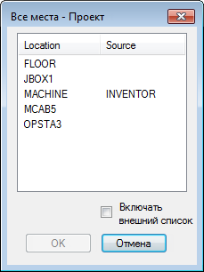

  6. Выберите коды функциональной группы или места для извлечения.
      Кнопка "Чертеж" неактивна, тем не менее значение можно выбрать из списка проектов. Списки проектов для параметров "Функциональная группа" и "Место" содержат значения из сборки Inventor. Значения из Inventor отображаются в столбце "Источник".

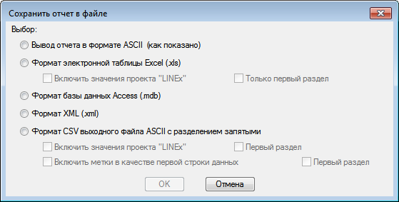

Сохранение отчета в файле
  1. Создайте отчет.
  2. В диалоговом окне "Формирование отчетов" выберите "Сохранить в файле".
  3. Выберите формат файла.
  4. Настройте параметры для выбранного типа файла.
    • Значения LINEx. Строки описания проекта, помеченные как в отчете.
    • Метки. Метки для полей, включенных в отчет.
    • Только первый раздел. Если отчет содержит спецсимволы разрывов, укажите, требуется ли включать их только в первом разделе.
  5. Нажмите кнопку "ОК".
  6. Введите имя файла и задайте путь, после чего нажмите "Сохранить".
  7. В диалоговом окне "Дополнительный файл сценария" показано, где можно запустить дополнительный сценарий для данных отчета.
  8. В диалоговом окне "Формирование отчетов" нажмите "Закрыть".

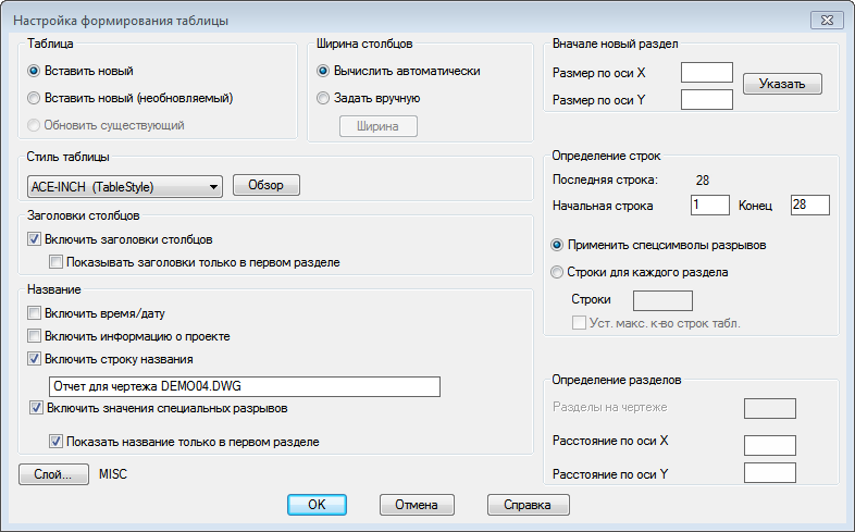

Вставка отчета в виде таблицы
  1. Создайте отчет.
  2. В диалоговом окне "Формирование отчетов" выберите "Поместить на чертеж".
  3. Выберите тип таблицы:
    • Вставить новый. При повторном запуске отчета таблица обновляется.
    • Вставить новый (необновляемый). При повторном запуске отчета таблица не обновляется.
    • Обновить существующий. Обновляется существующая таблица, которая соответствует отчету. Этот параметр недоступен, если соответствующих отчету таблиц нет.
  4. Выберите стиль таблицы из списка. Можно перейти к другому чертежу и добавить любые стили таблиц из этого чертежа в список выбора.
  5. Укажите, требуется ли добавлять данные заголовка.
  6. Задайте метод, который будет использоваться для вычисления ширины столбца.
  7. Укажите координаты верхнего левого угла таблицы по осям XY. Если оставить это поле пустым, будет предложено выбрать расположение после нажатия на кнопку "ОК".
  8. Введите значения начальной и конечной строки. По умолчанию все строки включаются в данные отчета.
  9. Задайте параметры для строк:
    • Применить спецсимволы разрывов. Если выбран любой из спецсимволов разрывов в поле "Формирование отчетов", можно разбить таблицу на отдельные объекты-таблицы с учетом этих значений.
    • Строки для каждого раздела. Разбиение отчета на отдельные объекты-таблицы с учетом значений поля "Строки".
  10. Если определены разделы таблицы:
    • Укажите максимальное число разделов таблицы на каждом чертеже. Незаполненное значение свидетельствует о неограниченном числе разделов в одном чертеже.
    • Укажите расстояние по оси X и Y от конца одного раздела таблицы к началу следующего. Эти значения используются в том случае, если на одном чертеже доступно несколько разделов.
  11. Нажмите кнопку "ОК".
    Если не указать координаты XY, вместо курсора будет отображаться рамка, аппроксимирующая размер таблицы при создании. Чтобы использовать режим объектной привязки, введите в командной строке S.

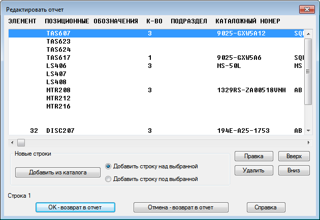

Редактирование отчета
Измените отчет перед его вставкой в чертеж или сохраните его в файле. Можно перемещать данные вверх или вниз в отчете, добавлять строки из каталога и удалять строки.
  1. Создайте отчет.
  2. В диалоговом окне "Формирование отчетов" выберите "Режим ред.".
  3. Выберите строку в отчете.
  4. Нажмите кнопку "Редактировать" для изменения отдельных значений в этой строке.
  5. Выберите строку или группу строк в отчете.
    • Нажмите "Удалить" для удаления выбранных строк.
    • Используйте доступные параметры перемещения, чтобы изменить порядок выбранных строк.

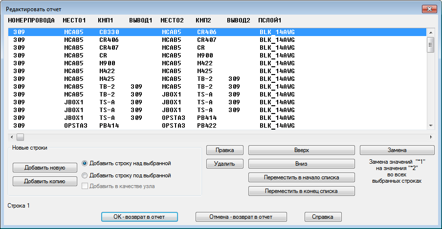

  6. Используйте доступные параметры для добавления дополнительных строк с данными в отчет. Параметры отличаются в зависимости от типа отчета.
  7. Если в отчете содержатся сведения о проводных соединениях, то в каждой позиции строки отчета может содержаться два связанных компонента: "Откуда" и "Куда". Метки поля "Откуда" заканчиваются на значении 1, а метки поля "Куда" — на значении 2.
    Нажмите "Замена", чтобы поменять местами значения полей "Откуда" и "Куда".
  8. Нажмите кнопку "ОК — возврат в отчет".
