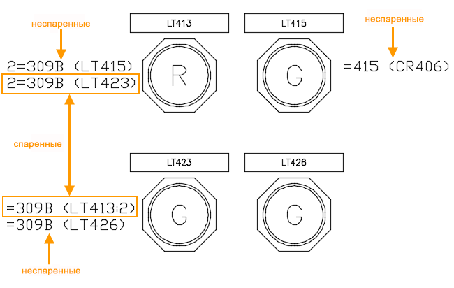

Отчет об отличиях чертежей проекта для аннотаций проводов
Этот отчет обрабатывает аннотации проводов в выбранных компоновочных образах монтажной панели. Каждая позиция строки содержит непарную точку подключения на аннотации провода для компоновочного образа монтажной панели. Для отчета используется следующая последовательность действий.
  1. Рассмотрите все компоновочные образы монтажных панелей на чертежах, выбранных для обработки.
  2. Если компоновочный образ содержит аннотацию провода, продолжите его обработку.
  3. Для каждой строки аннотации провода:
    • Найдите компоновочный образ монтажной панели, на который существует ссылка, как на подсоединенный компонент.
    • Если компоновочный образ монтажной панели не содержит аннотаций проводов, которые указывают на исходный компоновочный образ, то аннотация провода считается непарной.
    • Добавьте непарную аннотацию в отчет как позицию строки.
Этот отчет можно использовать, как вспомогательный инструмент при назначении аннотаций проводов. В этом отчете доступна функция "Переход", с помощью которой можно при необходимости перейти к компоненту и добавить или обновить аннотации проводов.
