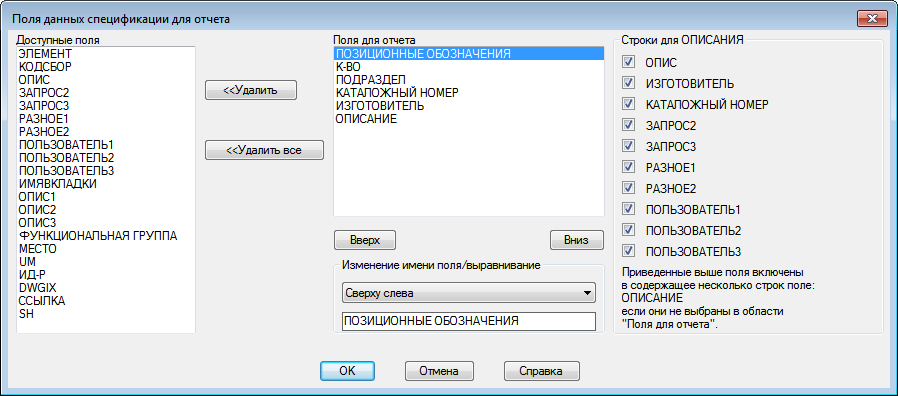

Создание или редактирование с помощью команды "Изменить формат отчета"
  1. Создайте отчет.
  2. В диалоговом окне "Формирование отчетов" выберите "Изменить формат отчета".
  3. Измените при необходимости поля отчета, их порядок и метки, а также способ выравнивания.

    • Сохранить отчет в файле: отображение диалогового окна, в котором можно настроить параметры, используемые при сохранении отчета в файл. Выберите тип вывода, любые параметры в пределах типа файла и имя файла вывода. Можно задать несколько выводов в файл.
    • Изменить поля отчета: отображение диалогового окна, в котором можно задать поля для включения в отчет, их порядок и метки полей, а также настройки выравнивания текста.
