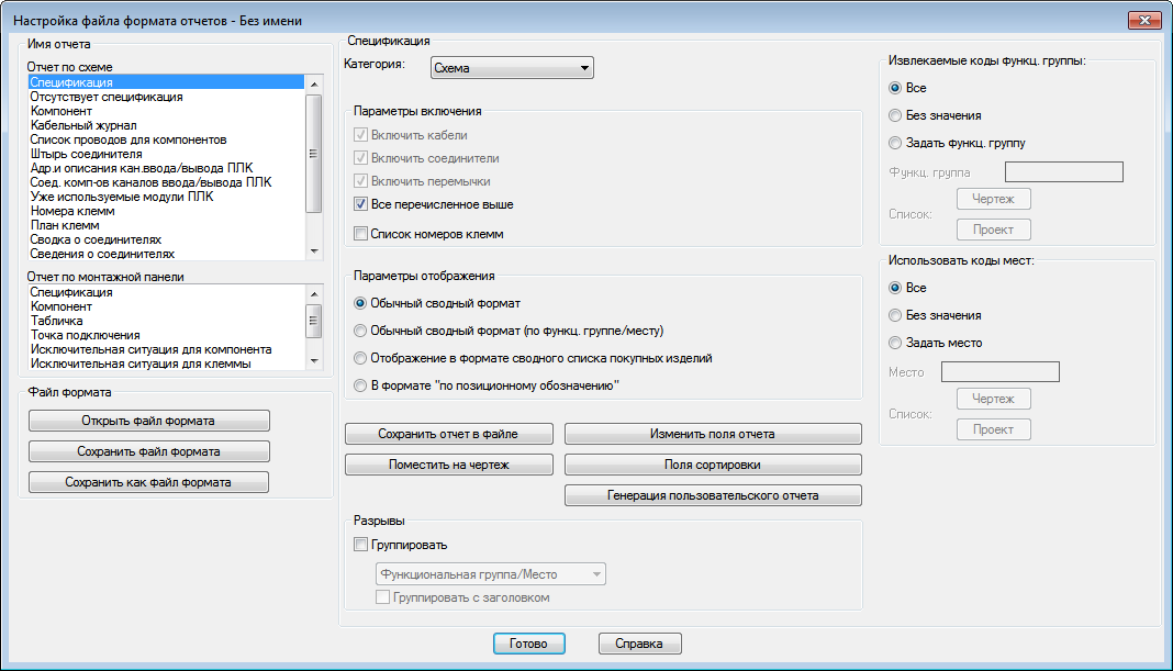

Диалоговое окно "Настройка файла формата отчетов"
Создание или изменение файла формата (SET) для отчета. Файл формата определяет поля для включения в отчет, порядок полей, параметры таблицы и многое другое.

Имя отчета
Определение отчета для запуска.
Прим.: Отчет об отсутствующих назначениях уровней/последовательностей не будет доступен в последующих выпусках.
Файл формата
Открыть файл формата
Поиск файла формата для открытия и редактирования.
Сохранить файл формата
Сохранение файла формата для использования при запуске одного отчета или группы отчетов с помощью функции "Автоматические отчеты".
Сохранить как файл формата
Сохранение файла формата под другим именем.
Расположение по умолчанию для файлов формата: \Пользователи\{имя пользователя}\AppData\Roaming\Autodesk\AutoCAD Electrical {версия}\{выпуск}\{код страны}\Support\User\.

Сохранить отчет в файле
Отображение диалогового окна, в котором можно настроить параметры сохранения отчета в файл. К таким настройкам относятся следующие:
  • типы файлов;
  • добавление строк названий, времени, даты, заголовков столбцов и т. д.;
  • отображение включенных в первый раздел линий, только если отчет содержит несколько разделов.
Изменить поля отчета
Отображение диалогового окна, в котором можно:
  • указать поля для включения в отчет, которые можно выбрать из списка доступных полей;
  • указать порядок полей;
  • определить метки полей;
  • задать выравнивание полей.
Поместить на чертеж
Отображение диалогового окна, в котором можно настроить параметры вставки отчета в виде таблицы. К таким настройкам относятся следующие.
  • Стиль таблицы
  • Ширина столбца
  • Название
  • Слой
  • Определение и размещение раздела
Сортировка полей
Отображение диалогового окна, в котором можно выбрать поля, используемые при сортировке данных отчета.
Генерация пользовательского отчета
Отображение диалогового окна, в котором можно указать, какие параметры, определенные пользователем, следует использовать при создании отчета.
Разрывы
Спецсимволы разрывов
Сортировка и разбиение отчета на разделы с учетом выбранных значений. В раскрывающемся списке отображаются спецсимволы разрывов, разрешенные для использования в отчете.
Добавлять значения специальных разрывов к заголовку
Добавляются значения специальных разрывов к заголовку Например, при выборе спецсимвола разрыва для функциональной группы/места соответствующие значения из этого раздела отображаются в заголовке раздела.
Только отчет о спецификациях
