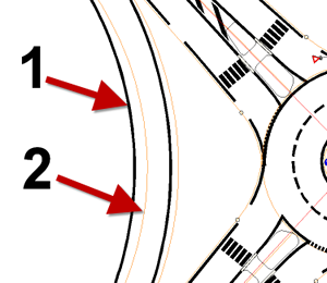

Переходно-скоростная полоса создается с помощью двух трасс - по одной для левой и правой границы полосы. Дорожная разметка создается в виде полилиний, которые размещаются поверх трасс. При редактировании с помощью ручек и перемещении дорожной разметки в виде полилиний, как показано на следующем рисунке, открываются трассы переходно-скоростных полос.
Первая стрелка (1) указывает сплошную линию (полилинию) дорожной разметки. Вторая стрелка (2) указывает трассу для левой кромки переходно-скоростной полосы.
