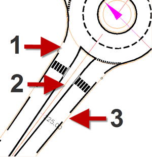

Прим.: В приведенном выше примере, "ВЗ" в имени трассы обозначает трассу как идущую "с Востока на Запад". Это соглашение о двухбуквенном именовании основано на направлении трассы, а не на направлении примыкающей дороги к круговому перекрестку. Например, "СЗ" используется для трассы, которая идет с севера на запад и т.п.
Эти примыкающие дороги (1 = Примыкающая_дорога_ВЗ_КРОМКА_ЛЕВАЯ, 2 = Примыкающая_дорога_ВЗ и 3 = Примыкающая_дорога_ВЗ_КРОМКА_ПРАВАЯ) показаны на представленной ниже иллюстрации.
