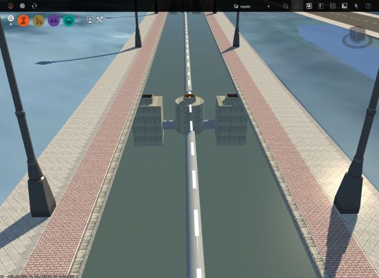

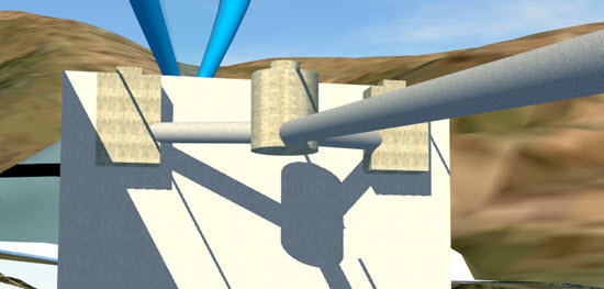

Просмотр элементов дренажа под поверхностью дорожного полотна
Элементы дренажа дорожного покрытия располагаются в основном под поверхностью дорожного полотна. Для их отображения можно перейти под поверхность дорожного полотна или сделать ее прозрачной.
Прим.: Также существует возможность настройки непрозрачности поверхности модели.
Переход под поверхность дорожного полотна
  1. Откройте параметры приложения и снимите флажок «Заблокировать навигацию с помощью мыши над поверхностью земли» на вкладке «Навигация».
    См. раздел Задание параметров навигации.
  2. Увеличьте изображение так, чтобы требуемый вид находился под поверхностью дороги.
    Для получения дополнительных сведений см. раздел Навигация по модели.

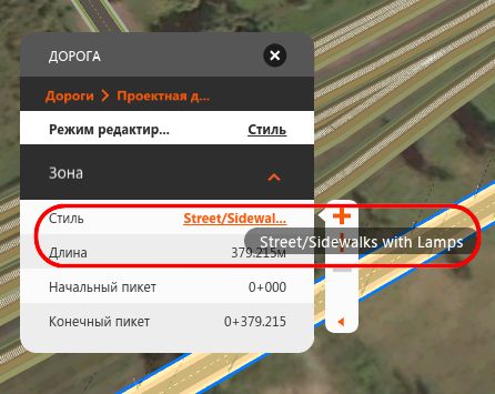

    1. Выберите необходимую проектную дорогу и нажмите кнопку на панели утилит, чтобы перейти в режим редактирования.
    2. Переключите режим редактирования карточки компонента на «Стиль». В карточке компонента появится имя стиля дороги. Обратите внимание на имя и местоположение стиля. В приведенном ниже примере используется стиль дороги Sidewalks with Lamps, расположенный в каталоге стилей Street.

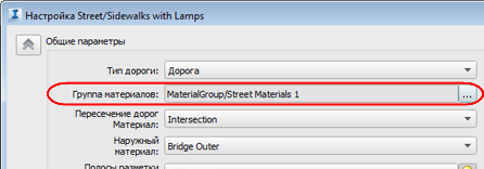

    3. Откройте палитру стилей и выберите вкладку «Дорога».
    4. Дважды щелкните необходимый стиль дороги на палитре стилей для его редактирования.
    5. Имя и местоположение группы материалов отображается в списке в диалоговом окне настройки стиля дороги. После того, как вы узнали имя и местоположение группы материалов, закройте диалоговое окно настройки стиля дороги.

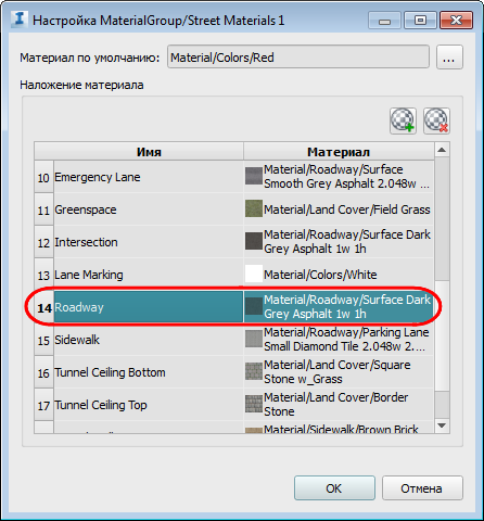

  3. Дважды щелкните в поле «Материал» для элемента «Дорожное полотно» в диалоговом окне «Настройка группы материалов».
  4. Дважды щелкните <родительский стиль> в диалоговом окне «Выбор цвета/стиля материала» и дважды щелкните папку «Цвета».
  5. Выберите «Прозрачный» и нажмите кнопку «ОК».
  6. Нажмите кнопку «ОК» в диалоговом окне «Настройка группы материалов».
