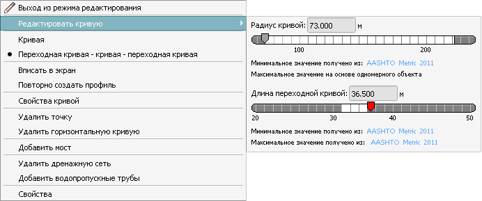

  1. Выберите Редактировать.
  2. Выберите проектную дорогу.
  3. Щелкните правой кнопкой мыши на переходной кривой, которую необходимо изменить. Выделите Редактировать кривую.
  4. Измените длину переходной кривой.
    • Перетащите регулятор Длина переходной кривой на требуемую длину.
    • Введите значение в ячейке Длина переходной кривой.
    Значение длины переходной кривой применяется для переходных кривых до и после кривой.
